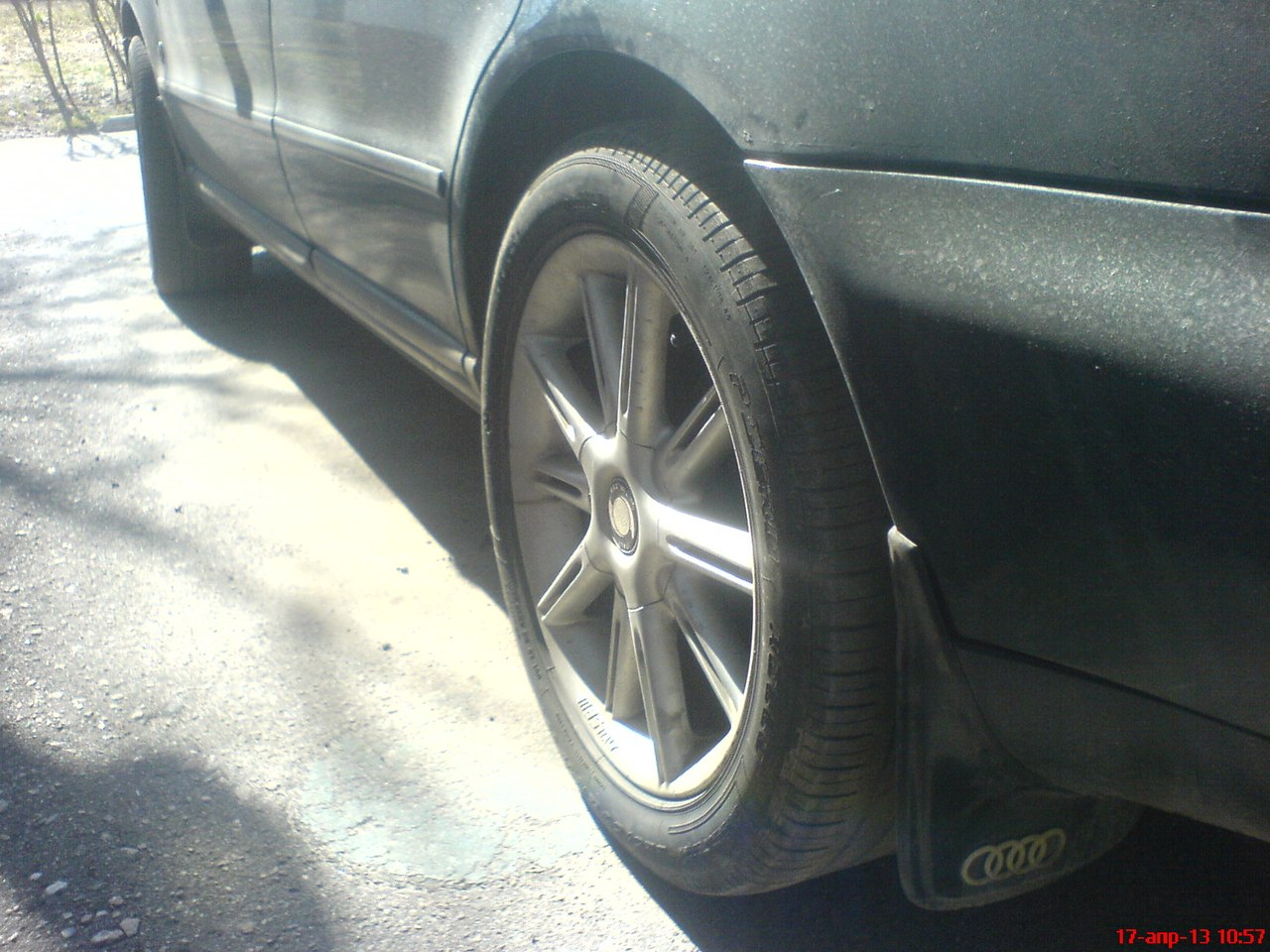

    Вообщем по моей проблеме решил отписаться. Вчера переставил втулки аммортизатора в другую сторону(как должно быть) и убрал проставочные башмаки над верхней чашкой аммортизатора(колхоз мать его) и приопустил авто,точнее сделал сток.Теперь нигде не трет,зазор между чашкой амморта и колесом появился в 1 сантиметр:rock: Машина стала более управляемая.
    как было
    как сделал

    :thumbup: теперь мона и 18" :D

    можно,но не нужно))) пока остановлюсь на этом варианте,поскольку не ожидал такой устойчивости и управялемости на этих дисках,в куче с комфортом.думал что все ямы буду чувствовать,а оно оказалось не ощутимолй особо разницей с R15.

    Поздравляю с победой над семнашками и колхозом!!!
    Я уж думал ты хочешь кузов подпилить как один пруль себе арки изнутри подрезал:lol:
