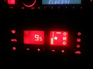

    Как и говорил вот фото с температуроц

    В каком канале смотришь?

    Выше писал как все сделать а так 49

    Как включить давно известно, сомнения были в 49 или 51 канале показания с ДТОЖ.

    У тебя сколько каналов в климате 73?

    Есть разные климат и от этого зависит в каком канале смотреть

    Думаю наврятли я думаю есть зависимость от года Хотя черт его знает что немцам пришло в голову может есть разница но если мне память не изменяет то в 51 канале показания доходят до 90 и они берутся для оборотов вентилятора печки

    У меня в 51 на прогретой всегда 90.

    Я про это и говори что с этого показателя берутся для оборотов печки а 49 канал как раз температура ДВС
