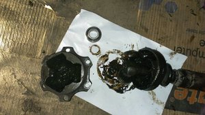

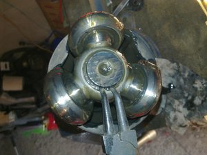

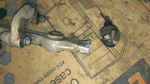

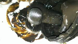

    Короче там у меня трипод. Снять одному не составило труда. Тормоз не нажать ибо подвеска полностью снята. Вот, что произошло, видно на фотках. Можно ли назад одеть эту "гайку" и без последствий, как считаете? Выработки злой нет ни на внешнем, ни на внутреннем. ну и сам виновник. Скорее он оригинал, а вот соседний нижний HDE. Кстати сломанный рычаг и рулевые наконечники одинаковые с обеих сторон.

    я видел лопнутые "гайки"))но чтобы так ,первый раз вижу.
    могу сказать что теперь 100% надо снимать крышку с гранаты,т.к трипод на валу держится на стопорном кольце,и сам трипод и кольцо это ставится со стороны крышки ,а с этой стороны собранный трипод не пролезет.
    по сути можно и обратно поставить эту "гайку",но при вывороте руля до упора и скажем на лесной дороге с ухабами,как бы опять она не слетела(однако углы просчитаны немцами и такого быть не должно в собранном виде,но это произошло как то).я бы купил на разборе трипод и не парился,а такой ставить стремно.но это мое мнение.

    Она слетела, когда лопнул рычаг и скалка вылетела из наружного шруса. В чем проблема обратно все собрать не пойму? Снял же и достал без проблем. На гайке есть стопорное кольцо, завтра попробую сняв его натянуть ее на место.

    да я ж говорю не помню стопор там или вальцовка.если стопор то ставь)))
