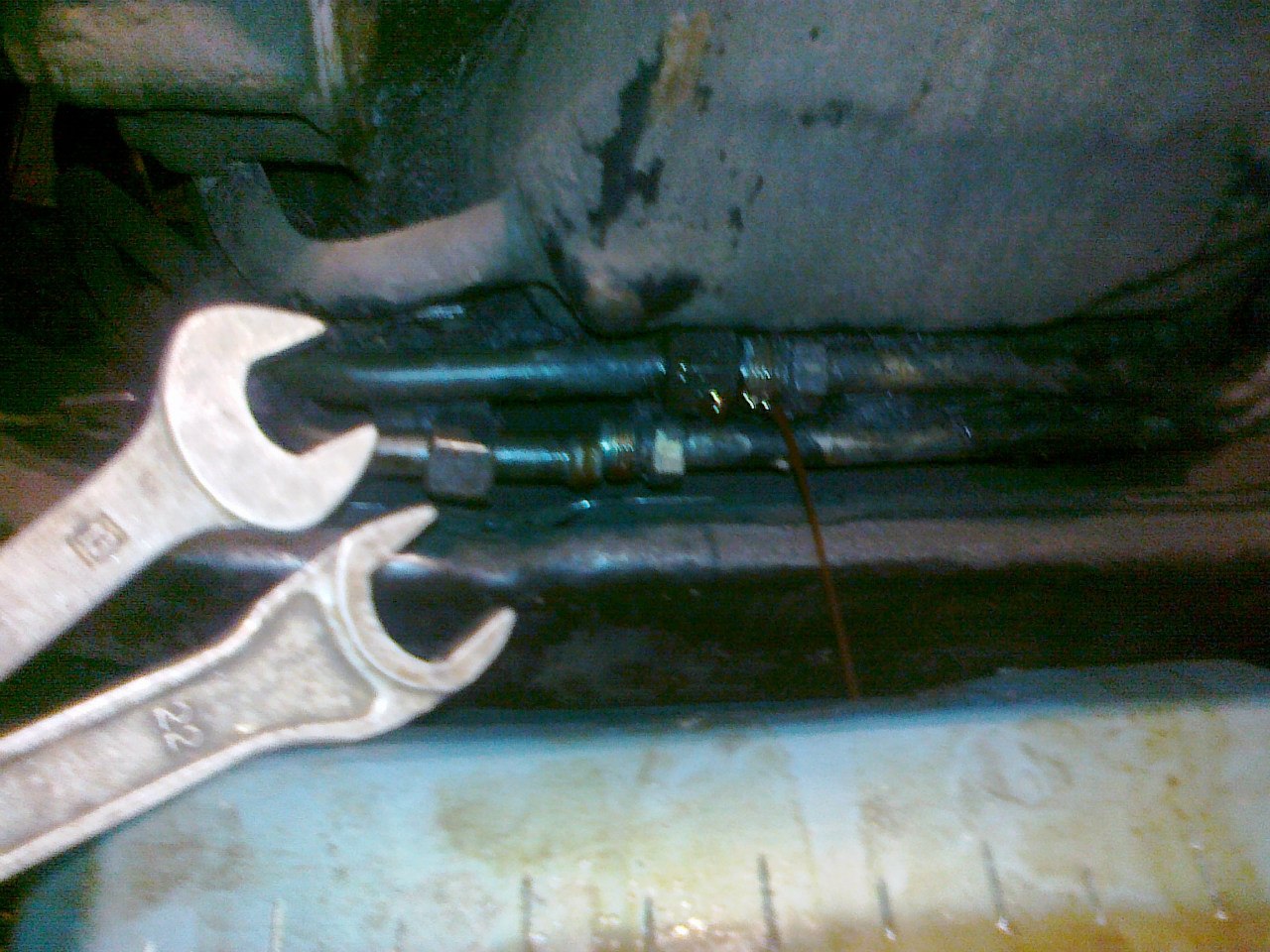

    Про жижу: Покупай литров 8-10 Liqui Moly Top Tec ATF 1200 и заливай его. Чтоб побольше слить открути трубки где коробка ,а нос тачки задери, чтоб с радиатора по максимуму слилось.

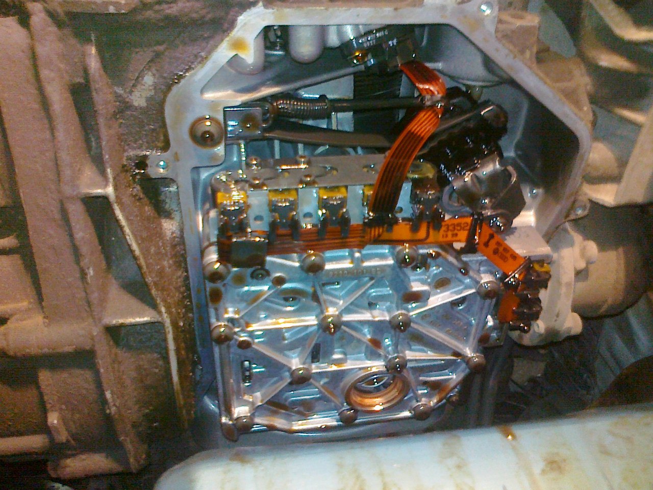

    Снимешь поддон, сольешь остатки и заменишь фильтр
    Заодно на магнитах поддона оценишь шкрябки продуктов износа агрегата.
    Соберешь, зальешь пару-тройку литров масла залазия со стороны капота. Когда на яме, то видно заливную трубку, на фотке первой она прям над 19 ключем.
    Желательно иметь вагком, чтобы следить за температурой +35-45 градусов. Заведешь авто и открутишь сливную пробку, конструкцию которой ты изучишь снимая поддон АКПП, тогда станет понятно про замер уровня. В режиме парковки льешь жижу в заливную. Как закапает со сливной/уровнезамерной можешь дрочнуть пройтись селектором по всем положениям коробки и попробовать еще долить.

    Трубки от акпп полюбому с жижей идут куда то чтобы охлаждать ее, в принципе можно и не раскручивать их, но морду придется прилично задирать, чтобы все в поддон стекло....
    У меня трубка идет, она заливная. Возможно у тебя и сливная и заливная одна. Тогда нужно заливать масло при помощи загнутого шланга.
