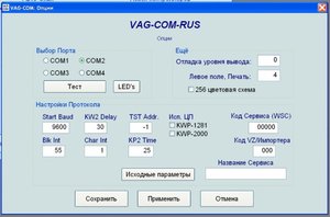

    Вот такие настройки у меня для двигателя, но другие блоки с такими настройками не всегда видны, для них я в настройках программы ставлю скорость ноль. [​IMG]

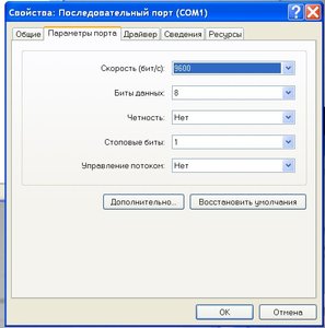

    Спасибо, только у меня нет вкладки врямя ожидания.

    Время ожидания, судя по информации с интернета, тоже существенно, и должно быть 2 мсек

    А кокой у тебя виндовс?

    XP у меня.
