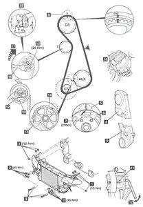

    Zamena-remnya-GRM-na-AUDI-A4.jpg рстояние G должно быть 25-29мм,

    Я с телефона, мне тут не видно что это за расстояние g?
  17. mark42
    mark42 Участник форума
    19 июн 2010
    480
    audi A4/B5 1.6 96
    Натяжитель имеет два цилиндра тонкий с шаровым шарниром и толстый, G-растояние от кромки толстого цилиндра ,до верхушки шара тонкого цилиндра в натянутом состоянии,как то так

    Распечатай схемку,пригодится!
