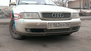

    во блин,парни тут эта фотка попавшись на глаза сразу натолкнула на воспоминания об одной проблеме.как избавиться вот от этих зазоров?или минимизировать их?

  6. Savoyen
    Savoyen Живу я здесь
    10 фев 2012
    1.062
    А4/В5 ADP 1997г.
    С помощью покупки нового бампера и новых боковых кронштейнов. Это если радикально решать вопрос.

  8. Savoyen
    10 фев 2012
    1.062
    А4/В5 ADP 1997г.
    Не думаю, что саморезы помогут. До тех пор, пока я не выяснил, как крепится бампер, я тоже использовал саморезы - и вид портят, и толку мало. Хотя издали незаметно.
  9. Savoyen
    10 фев 2012
    1.062
    А4/В5 ADP 1997г.
    Вертикально - это как, позвольте спросить?:confused:

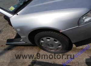

  10. Witalik87
    Witalik87 Старожил
    5 окт 2009
    5.694
    A4 B5 AVANT 1.9 AVG QUATTRO
    ну вот так) увидел сегодня на разбираемой авто
    просто саморез через бампер вкручен в крыло вертикально.
    я не сторонник этого, но если на кому стоит замена бампера и крепежа,то лучше так

  13. Lickvid
    Lickvid Живу я здесь
    23 фев 2013
    2.051
    A4/B5/2.4/ARJ/99г.
    #593 Lickvid, 26 сен 2014
    а что даст новый бампер?я разбирал и смотрел что и как.пришел к выводу что повело не только крепежи что крепятся к крыльям,но и сами крылья.т.к. больше там нечему "ломаться".пока что строительным феном погрел крепежи и загнул их по сильнее внутрь,особо в глаза не бросается,но все же не айс.такое чувство что крылья расперло и плюс они просели вниз.может и ошибаюсь,но я думаю так.
    P.S. а что,прям у всех с бамперами все норм в этих местах?только у единиц что ли такая беда?
  14. Dep
    Dep Старожил
    4 июн 2012
    5.609
    Оренбургская обл.
    A4B5 1.9 AVG AT DMX
    Да, все по центрам.
    Не не, у меня ж недопривод, куда мне))
    Если только пешком:D
    И чо, буйт у меня крышка ВАГ?:rock:
    Это так то моя фотка, и мне зазоры не мешают:D
    Ну а по сути, я и не загонялся по ним, думаю, что если надо будет, то уберу. Просто не хочу себя тешить той мыслью, что бампер долго не придется снимать:lol:

  18. Witalik87
    Witalik87 Старожил
    5 окт 2009
    5.694
    фотка с инета...
    продается абсолютно все,но авто ДОрестайл
    http://www.audi-club.ru/forum/showthread.php?t=399792
