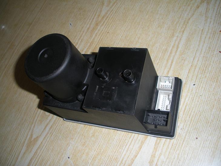

    Так а какой смысл блок комфорта выкидывать?Он же сигналке не каким боком мешать не должен...
    А ты когда долго держишь моторчик нажатым, вода с двери течь начинает? Может оно в салон качает?

    Особо долго не включал и потеков не обнаружено на двери.

    Если моторчик качает, то она должна куда то деваться ищи куда.. снимис начала шланг с моторчика и убедись что моторчик качает а не просто гудит...

    Если с задней двери не течёт, то посмотри с водительской стороны, у левой ноги, сними кожух и подним куча проводов, среди которых есть шланг который идёт на заднию дверь,там есть переходник-у меня здесь соскакивал
