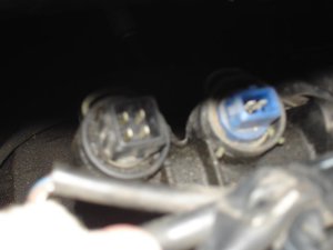

    Народ, проверил свою на компе, пишет нужно сменить датчик ТОЖ (действительно нихрена не показывает).
    Сфотал, там два датчика стоит.
    Гляньте какой из них менять нужно (левый или правый, который синий)? или оба, что еще лучше вместе с ним заменить, чтобы потом косяков не было. Вообщем какой из них ДТОЖ? как второй называется?
    Будет ли выливаться охложд жидкость во время замены (на всякий случай)?

    Датчик менять на мозги или приборку? Тот,что синий-это на блок управления двигателем.Тот,что черный-на приборку. Жидкость не выльется,если перед заменой стравить давление в расширительном бачке и обратно закрутить крышку (ваккум не даст),причем обязательно стравить-иначе антифриз в лицо))) Жидкость охлаждающая у нас красного цвета g12.:)

    Оба датчика на фото и есть ДТОЖ, только 4-х контактный датчик (тот что чёрный) даёт сигнал на ЭБУ (контакты 1 и 3) и на паказометр в приборке (контакты 2 и 4). Другой датчик, 2-х контактный (тот что синий), даёт сигнал на блок климата.
    Операцию по замене лучше производить на холодном двигателе, ничего сливать не нужно, прольётся 3 папли и всё... ничего прогревать не нужно как тут советуют... а потом ещё и глушить и опять через 5 минут завести...:D Клемму от аккума не обязательно отсоединять... Главное чтобы зажигание не включено было

    секундочку,а разве не синий на мозги???:)тот что на 2 контакта

    не смотри на цвет !! 2 контакта на климат, 4 контакта на приборку с мозгами! и хватит уже тереть об этом миллион раз...
