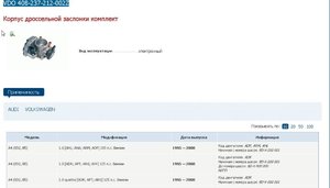

    Комрады,отзовитесь. Дроссельная заслонка с парт номером 408-237-212-002Z ставилась на АКПП. Подскажите,можно ли ее поставить на МКПП?В чем различие их?

    Разница с этой VDO 408-237-210-001 Z. Тут в описании МКПП ( http://www.exist.ru/Parts/Default.aspx?pid=49004892&flag=385876092 ) , а эта 408-237-212-002Z АКПП ( http://www.exist.ru/price.aspx?pcode=408-237-212-002Z ). Вот я нашел вторую ДЗ незадорого. Боюсь,что на механику не станет или будет чудить. Хотел узнать,может у кого то был опыт замены.

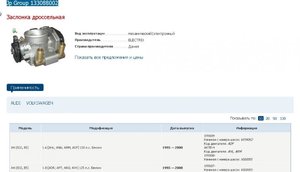

    VDO 408-237-212-002Z
    что странно,тебе не подходит...если не квака..,
    но если смотреть аналог Jp Group 133088002 это подходит.
    как так непонимаю...

    но VDO 408-237-212-002Z как раз на кватро на твою так понимаю
    а товарищу надо значит VDO 408-237-210-001 Z
