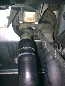

    Народ, гляньте на фото на шланг, который слева. На нем должна быть дырочка сверху? Посмотрите у себя. А то, я вчера снимал хомут с этого шланга, а сегодня под аккумулятором лужу охлаждайки обнаружил. Еще вопрос после замены охлаждайки надо какие нибудь манипуляции делать? Типа стравить воздух, если да, то каким образом

    должна быть.
    сдергиваешь шланг до отверстия выпускаешь воздух и всё ок.
    бачок расширительный при этом держишь наверху

    А вакуумная трубка(на фото выше) для чего в салон идёт? Круиз?

    После того, как залил новую охлаждайку ничего делать не надо. Завел и поехал? или все-таки каким-то образом можно прокачать воздух или она сама его прокачает???

    Сама прокачает. За уровнем следи первое время. На горячую до максимума.

    Не знаю как на ваших баливарах у меня после замнемы ГРМ замены охлаждайки образовалась воздушная пробка машина грелась не мог врубиться почему. стравил воздух все ок.товарищ подсказал,работает в сервисе они ОЖ заливают маленькими дозами на заведенном двиг
