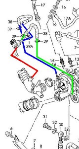

    так, чего то у меня не хватает..
    холодная часть турбины, 2 штуцера (один вестгейт, второй прям из улитки торчит), куда?
    +где взять схему ремней двигателя? заказал не тот.. нужен тот что от колена, через 2 ролика на генератор и ГУР.. вобщем самый длинный.. или может артикул кто подскажет?

    вобщем то я думаю что это попадос еще не пару тройку тысяч?
    всего этого у меня нет, включая сам клапан и все шланги..
    мотор AEB, на экзисте есть этот клапан только на ANB - в чем разница?
    ОЧЕНЬ нужна помощь! отзовись!
