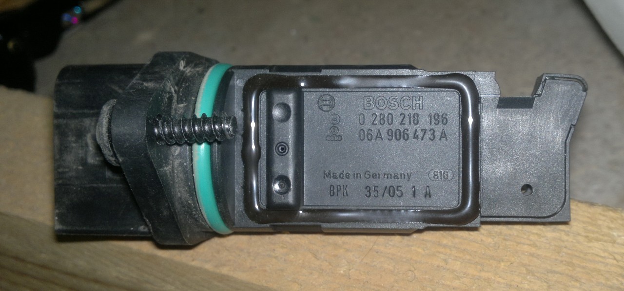

  7. ASheff
    ASheff Заблокирован
    24 окт 2009
    32.815
    A4\B6 1.8TQ AT 04г
    да, слышал про этот метод )
    вот кстате моя вставка
    читал тут много терок по поводу применимости 06A 906 461 L на AMB, так к чему в итоге пришли та? ))
  8. Yurasem
    Yurasem Захожу иногда
    6 апр 2011
    10.120
    Тюменская обл.
    Vag
    это оригинал амб и иже подобных с ним. только эта работает правильно (во всяком случаи на амб)
  9. ASheff
    ASheff Заблокирован
    24 окт 2009
    32.815
    A4\B6 1.8TQ AT 04г
    ясно.. знач не будем колхозить..

  11. Yurasem
    6 апр 2011
    10.120
    Тюменская обл.
    Vag
    VAG 06A906473A Датчик массового расхода воздуха 30 4 дн.7 887,16 р. - это будет правильно.
    Bosch 0280218063 Датчик расхода воздуха 2 3 дн. 3 411,92 р. - с трубой.... какая вставка будет внутри, х.з.
    зы: такая труба со вставкой... кЯтай-ебей..... 700р .... делай выводы :hi:
  12. ASheff
    ASheff Заблокирован
    24 окт 2009
    32.815
    A4\B6 1.8TQ AT 04г
    у меня семь ровно )
    проверю проводку, напряжения на контактах дмрв, если подтвердится его кончина, тогда бум брать..
