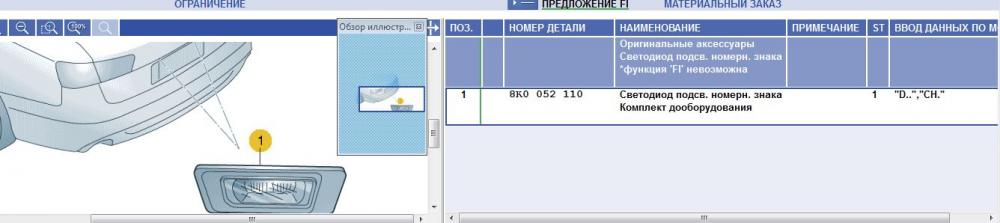

    диодная подсветка номера
    Заказал 4G0 943 021.
    думал ща поставлю все будет чики пуки, но сему не суждено было сбыться. жизнь жестока, а фишки плафона на ресте и доресте разные.
    существуют оригинальные диодные плафоны на дорест? в каталоге номер фишки на дорест есть, на рест нету.

    Нашел в ЭТКЕ в разделе аксессуаров 8k0 052 110
    У меня тоже дорест и этка подсвечивает эту позицию так, будто она должна подойти... Сам бы поставил себе, но пока проверить не могу.
    В каталоге иллюстрация 052-20
  13. Dereck
    Dereck Участник форума
    16 июн 2015
    353
    Новосибирская обл.
    закажу, попробую, отпишусь

    Покупаешь фишки на рест плафоны, к ним пины, все собираешь и вуаля, только старые фишки отрезать надо а к ним новые! Так делают все кто заморачивается с оригинальной диодной подсветкой, если так не хочется, купи просто диоды в плафоны!

    каталог не дает номер фишки рестайла, у дореста есть в каталоге у реста нету.
