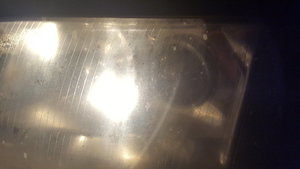

    можно найти б\у в очень хорошем состоянии, 2012-2013 года и за не дорого) я когда свои менял зеркал в наличии не было, сейчас их полно. думаю по вЯсне прикупить фары депо и вкорячить туда зеркало, у меня левая фара потеет и ничего ей не помогает.. и проклеивал и манжеты менял на винтах регулировочных...бесполезно.

    Найти можно, но б/у есть б/у, часть срока уже отработано.
    А по поводу запотевания, у тебя там вентиляция фары не забита?

    я ее до болтика разбирал)) все чисто и не забито. была мысль полностью в воду опустить... вентиляция воде не даст пройти, но думаю не выход.

    А по цоколю, будет ориганал d2s (исходя из названия линзы) или можно галоген Н7 вкорячить?

    У этих линз цоколь D2S.

    к лампам будь готов прикупить нормальные блоки розжига, матсушита 2 , или что-то подобное.

    Это какие?У меня один блок перегорел блин.
    И это после адского тюнтнга по инсталяции в дорест 2.5"ксенон - Които 3" биксенон.
    Прозрел во всех смыслах.Только чуть не доделал-бленды,чтоб на родные были похожи не нашел,а ездить надо.
