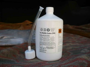

    Заходил к офицалам или гаражные спецы?
    Гарантию дают на проделанные работы, сколько?
    При залитии в переднии снимают?
    Ну и наконец, подкупи когонить;-), пусть упаковочку покажут:D

    Упаковочка скорее всего вот такая.
    PS: Картинка взята из поста custo выше... много выше

    Этот герметик конечно не специализирован под баллоны, но думаю может подойти.
    custo опиши пожалуйста находящуюся в пузерьке жидкость
  17. custo
    custo Участник форума
    2 фев 2009
    136
    ALLROAD 2.5 TDI 03г.
    Не могу ,крышка заклеена фольгой т.е.если открыть что с ним будет дальше.

    тогда, если не сложно, сделай более четкие фото наклейки с текстом на флаконе, чтоб читаемо было.
    Если сделаешь, то выложи, пжлст, здесь или на мыло galantm*yandex.ru

    http://www.audi-club.ru/forum/showthread.php?t=152449&page=5
    Посмотри по моему все читаемо т.к.фотографировал макро съемкой с растояния 20см.Вот только текст сзади
    Буду искать фотик ,мой забрала дочь на юга.

    Только-что пробил эту жидкость по коду назыв. герметик для шин "REIFENDICH"
    Привезут за 10 дней из Герм. 1900р.
