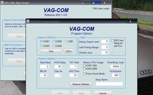

  7. LEXX7
    LEXX7 Живу я здесь
    28 мар 2012
    1.406
    AUDI 80 B4 2.0 ABT
    а не она ли это?
      73,2 КБ
      52
  8. Syva
    Syva Участник форума
    14 сен 2007
    101
    A6\45 AAE,94г.2.0
    Она, только без перевода на рус.
    У меня кстати тоже, базовые настройки не отключают регулировку УОЗ. Замена версии VAGCOMа (проги) результатов не дало.
