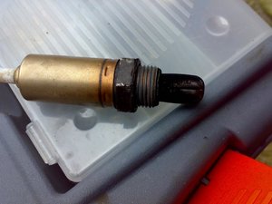

    заменил лямбду. вот старая. а стартовую инициализацию делать надо?
    Onore,на том контакте подгорелов нет, чуток поджал. ДТВВ рабочий, сопротивление плавно растет.

    Re: Впрыск Моно-Мотроник (РМ, АВТ) проблемы и опыт эксплуатации!
    Надо.
