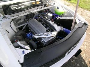

    Малыми затратами вряд ли получится. Хорошее решение-перенести вход дросселя ближе к первому цилиндру. Тогда он наполняется лучше. Получается почти полная равномерность. Собственно так уже делают достаточно давно (фото). Единственный недостаток против вагнера и иже с ними будет процентов на 15 меньшая пропускная способность.

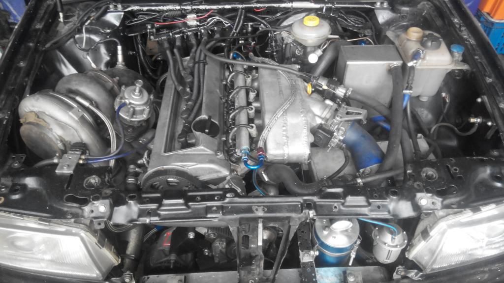

  14. Скиталец
    Скиталец Живу я здесь
    12 дек 2003
    3.480
    1000+nm
    #74 Скиталец, 7 сен 2017
    Это моя подкапотка одной из моих машин трехлетней давности. Люди попросили выложить фото,я выложил.
    Эта машина была в течении полугода самой быстрой в мире стритовой ауди.
    На сегодняшний день в мире не более пяти девятисекундных стритовых ауди. И еще меньше на синхронизаторной коробке и дот резине.
    Что мне доказывать? Или рассказывать теоретикам что и как от чего зависит и работает?
    Теоретики и так все знают. Думаю что рассказывать им что то бесполезно.
