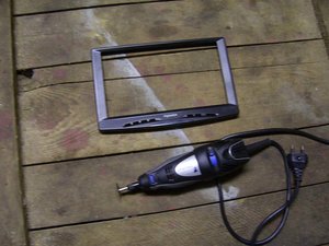

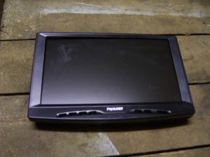

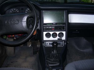

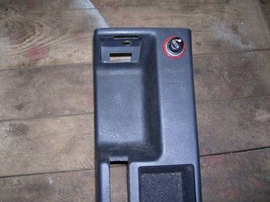

    Вот решил и я себе поставить мониторчик! долго ходил, присматривался и примеривался - выбор пал на 9-ти дюймовый пролоджи:) пришлось доработать бороду, отказаться от пепельницы и выпить пива - строго не судите, потому что все еще будет дорабатываться и облагораживаться...

    Парни как вы монитор крепите??? Ну я понял сняли всё а сзади идёт патрубок!! Как вы крепите его??
  15. Archer
    Archer Главный Кабриовод
    1 апр 2005
    6.458
    Audi Cabriolet
    Ответ: врезать ж/к монитор вместо двух центральных воздухаобдувов
    самый простой способ это взять старую магнитолу, вырезать замки с салазоки и с мафона и присобачить их к монику:)

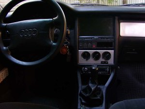

    а вспышки на фотике нет?
    нифига же не видно...

    Вот со вспышкой...

    гран мерси..
    совсем другое дело)))
