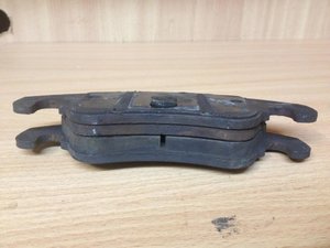

    А если внимательно посмотреть, то верхняя колодка ближе к объективу, т.е. опт. обман.
  2. ramzes88
    ramzes88 Новичок
    30 дек 2012
    86
    А5 sportback 2.0 t
    Скоба больше, поэтому колодку можно вставить побольше.Тут нет никакого оптического обмана.Номерков не знаю, колодка ferodo ds 2500, размер могу вечером написать.

    ... колодки должны быть другие) толку тогда от диска больше, если коллодки теже?
  4. Kolya150
    Kolya150 Bad e-mail
    24 фев 2011
    361
    A5 3.2 tiptronic
    Площадь больше-греется меньше...

    Kolya150 площадь чего больше? диска? а что стирает тогда эту большую площадь диска, если колодка такая же?
  10. Devish
    Devish Завсегдатай
    31 янв 2012
    829
    А5 3.0 TDI
    Диск в средине выгрызается колодкой, а по краям остается нетронутым. Это ж очевидно! :)

    ...вы видели сколько там выгрызается-то? пол милиметра? посмотрите фото поюзаного диска на предыдущей странице... эти пол милиметра вообще ни о чем...
    Совершенно очевидно, что для большей площади диска нужна большая площадь колодки...
    Никакого оптического обмана там нет, там даже по фото видно что колодка на колодке лежит, а чтобы такой обман получить ее блин почти к объективу поднести надо...
  12. qwsazx
    qwsazx Bad e-mail
    10 окт 2012
    1.152
    А5q
    Посмотрите размерности колодок
    у обычной скобы не эсочной
    ширина 71.6
    длина 155.2
    у эсочной скобы
    ширина 74.2
    длина 188

    Скоба здесь причём???? Вообще есть понимание для чего она нужна????? Как вы в суппорт поставите колодку больше???????
  15. Kolya150
    Kolya150 Bad e-mail
    24 фев 2011
    361
    A5 3.2 tiptronic
    Вам бы изучить вопрос для начала... Ну а потом будете тут всех в заблуждение вводить!!!! Номер суппорта, номер скобы, номер колодки дайте! Может у Вас китайский вариант сборки!)))

    #176 qwsazx, 24 апр 2013
    Kolya150
    Диск на эске на 2.5 см больше, у вас по центру выгрызается 2,5 см? Если да, то про китайскую сборку стоит задуматься вам.
    Ставьте, ставьте дальше больше диски при тех же колодках) магия она такая, главное почувствовать, что тормозить стало лучше)
    Мне было интересно, я задался вопросом по размерности, и мерил держа колодки в руках, собственно как и фото автора на предыдущей странице, а вы можете и дальше пихать большие диски, и думать что тормозит.
    Да, и я не хамил, в отличии от вас, за языком бы последили бы!

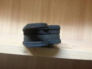

    #180 Kolya150, 24 апр 2013
    Начну с того, что не хамил ПОКА!!!
    Прикрепил фото с ОРИГИНАЛЬНЫМИ, а не фередо, колодками внизу от А5 наверху от S5!
    Слюни можно было бы подобрать, и выложить сюда номера з/ч кот. стояли на машине, это чтобы внести констркутив в разговор, ну а потом можно открывать учебник физики...
