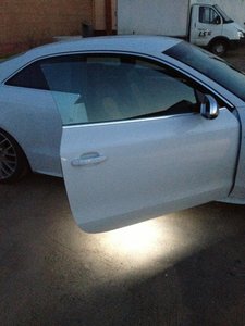

    Добрый вечер.Подскажите,пожалуйста,номера диодов в штатные места освещения дверей,спасибо!)
    вот так:
