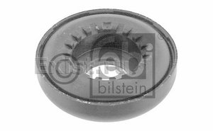

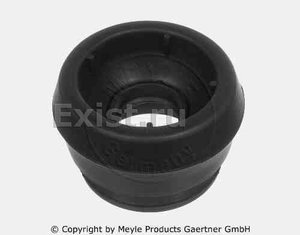

    народ я тут глянул на опоры с подш с А3. Уш больно сильно кажеца што можно подумать о них и цена норм...
      12,2 КБ
      116
      13,2 КБ
      124
      12,4 КБ
      124
      16,8 КБ
      117
      7,5 КБ
      107
