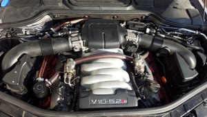

    установил маслосборник, который решает проблему попадания масла в цилиндры и закоксовывание цпг и клапанов, это финальный вид, данную конфигурацию считаю оптимальной

    Если проходное сечение шлангов и их длина оптимальны, то решает. Иначе все сальники быстро рассопливятся)).

    внутренний диаметр шлангов 19 мм, аналогично штатным, внутреннее давление отрицательного порядка сохраняется, единственное что я заменю, это шланги , установлю тонкостенные армированные пружиной, за 1000 пробега в маслопомойке скапливается около 100 грамм масла, в холодное время больше, так как масло смешивается с конденсатом. есть еще один момент, который многие не учитывают, у меня стоит запасной мотор для s8, так вот в выпускных отверстиях нагара не меньше, стенки при пробеге 93000 заужены на 1 мм, это толщина нагара, который не обгорает, все двигатели fsi сами себя убивают, именно поэтому для увеличения ресурса, необходимо ставить маслоотделитель , чем больше изнашивается двигатель, тем больше летит масла обратно.
