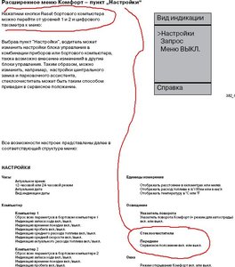

    Да, да, у кого этот мануал остался на руках, объясните тупому по пунктам, как эти самые дворники в сервис-режим перевести?
  7. Kreisser
    Kreisser Живу я здесь
    12 ноя 2004
    3.878
    A6 Allroad
    На правом подрулевом переключателе (дворники) короткими нажатиями на кнопку reset найти настройки и далее выбрать переключение режимов дворников и включить сервис-режим.

    не могу оцифрованный нигде найти, все сервисные нашел, а обычный пользовательский - нету..
  9. RaMoscow
    RaMoscow Создаю бизнесы
    5 апр 2007
    2.682
    Вжик
    #29 RaMoscow, 19 фев 2009
    вообще, 1 шаг вверх включает протирку с задержкой. в этом режиме можно пощелкать позиционным переключателем (смотрит на водителя) на рычаге стеклоочистителя, чтобы задать время интервала между автоматическими (!) протирками.
    это положение также включает сенсор дождя.
    так что есть как минимум риск засадить огромную царапину на лобовое стекло, если снять дворник в этом режиме, а дворники сработают: 1) потому что интервал закончился и пошла протирка 2) если вдруг снежок припорошит сенсор дождя...
    а как максимум- навернуть дворники и покупать новые приводы и все потроха..
    кстати, с водителями ТТ 3.2л обошлись вдвойне жестоко..
    вот он, сервисный режим
    все мануалы тт мк2 там
