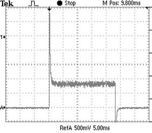

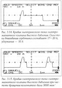

    Подключил осциллограф, снял осциллограмму сигнала на клапане дозатора рис.1 и увеличенный один из импульсов рис.2. Измерял щупом (10МОм, 8pF), подключал к иголкам, которыми прокалывал провода. Смущает низкое напряжение (0.8 В) на полке. В литературе приводится токовая осциллограмма рис.3 (у меня токовых клещей нет) - ток на полке 10 А . При таких параметрах сопротивление обмотки должно быть 0.08 Ом - бред. Принял решение разрезать проводку и прозванивать катушку клапана. Сказано сделано. Измерял цифровиком, на режиме Ом у него одна цифра после запятой. Показал ноль Ом (образцовае сопротивление в 1 Ом правильно измерил). Или так мерить нельзя или там вся изоляция на проводе поплавилась и полная закоротка произошла. Похоже придется покупать позицию 805 по esi-tronic, поэтому актуально услышать ответ на вопрос, правильно ли я думаю, мозги новые пустые будут и их надо прошивать и адаптировать к моему железу, и это только на 815 стенде?

    sl1220, щуп для осциллографа случайно не 1\10 был? Как раз напруга в 10 раз меньше.

    Щуп да 1/10, но он такой, что автоматом коэффициент ставит на осциллографе.

    Блин, Макс, ты меня прям напряг. Полез все перепроверять. Ну е..мае.
    Нет все правильно стояло. На осциллографе стоит коэффициент 1/10. Да и не в напряжение дело, я же прозваливал клапан, там 0.3 Ом - это мало.

    Ну блин... ну пусть на осциле 1\10, а щуп то тоже такой же?
