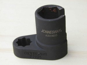

    Ты сначала старый выкрути....Это может оказаться оченно нелегкой задачей:nod:
  2. djanser
    djanser Bad e-mail
    29 авг 2003
    4.608
    Audi 100/4А ААЕ
    Вот такая штука реально поможет - и выкрутить, и закрутить (там прорезь для проводов есть).
    В звездчатую дырочку запросто вставляется 1/2 дюймовый удлинитель, а на него - крепкий вороток.

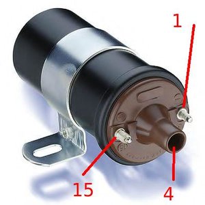

    В чем, собственно, для тебя проблема? как подключить обогрев? проще простого: один из белых проводов на массу (через обжимную клемму типа "ушко"), ну хоть под ближайшую гайку клапанной крышки (туда же и массу сигнала, просто зажми серый и один из белых проводов в клемму "ушко"), другой - на низковольтный контакт катушки зажигания (15), на котором появляется постоянный "+" при включении зажигания.
