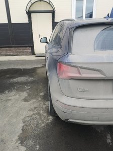

    У вас 33 вылет? Можете поделиться параметрами диска, или фото?

    Я же написал параметры. Фото прикрепляю. О Ку7 с лайн чтоли диски

    Спасибо, для меня определяющее значение имеет то что колесо не вылазит из арки. Если при ЕТ33 и ширине 9 этого не будет - буду искать именно такие. Их как раз на рынке очень много.

    Нет, вообще не вылазит. К слову этот комплект покупал тут на форуме новый в коробках за 72000 чтоли. Завтра могу точные фото как в арке стоят сделать

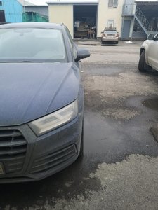

    Всем привет, купил диски 20R ширина 8.5 вылет 40, почитал форум, понял что надо было вылет меньше видимо брать. Идти сдавать или можно на таких кататься?)

    примерил диски, примерно 2 мм до суппортов. Это норм?

    Чо-то все молчат Поеду обратно сдаваться. Маловат зазор мне кажется

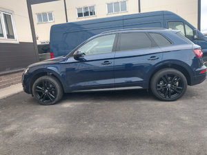

  18. Alex Keyton
    Alex Keyton Участник форума
    1 июн 2018
    201
    A5 SB 8W / Mini JCW
    Забыл совсем... Вот как то так.
  19. mNstRB
    mNstRB Новичок
    6 ноя 2015
    16
    A5 (B8) + Q5 (FY)
    Правильно сделали, вылет надо поменьше. Мне на следующей неделе приедут 9Jx20 ET33, по факту примерки отпишусь...
  20. mNstRB
    mNstRB Новичок
    6 ноя 2015
    16
    A5 (B8) + Q5 (FY)
    Замечательно сидят! Красиво получилось
