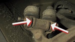

    Вот снятые верхние рычаги, нижние пока не трогал

    Сайленты вроде без трешин. А вот что с шаровыми вопрос? Видео бы!
    Хотя нет, видны зазоры посадки сайлента. На обшем фоне, после использования (20 тыш.) - такого зазора не должно быть!

    Про какие зазоры идёт речь?
