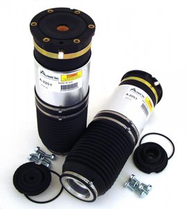

    Уважаемое сообщество, извините что слегка не в тему. Сегодня лазил на eBay и нарыл интересный факт : баллоны арнот второго поколения с направляйками и резиновыми чехлами! А-2251: Странный Арнотт.jpg . Продавец "arnott" написано.

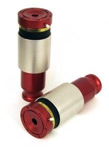

    А на сайтах интернет магазинов торгующих в России Арноттом второго поколения А-2251 выглядят по другому:
    pnevma g2 front.jpg .
    Цена примерно одинаковая. Это как понимать интересно? Арнотт апгрейдил второе поколение? Или ошибка какая-то? На первом фото видно наклейку и на ней надпись А-2251 и что сделаны в июле сего года....:shock:

    Да, это новый релиз баллонов второго поколения от Arnott.

    К сожалению не избавлен от проблем 1-го релиза. Я уже ставил, манжета баллона вылезает из-под направляющей внизу на пару см и это на новом ещё баллоне:rollingeyes:.

    Это означает что направляющая банально короткая, так?
    И как кольца обжаты, внимания не обратил?

    Кольца сразу не текут, через некоторое время прослабляются. А направляйка да, короткая((.
