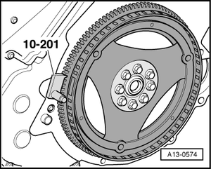

    На маховике!!!

    Одно, точно, АКПП 09L ; 6HP-19, и когда снимаешь датчик в отверстии транс , а на нем магнитик
  3. ROMAN 8E
    ROMAN 8E Завсегдатай
    8 сен 2012
    951
    А6 4F 4.2 BAT 05г.
    Там не магнитик на трансе, а задающий диск на маховике, возможно его погнули при установке
