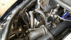

  3. Дмитрий1973
    Дмитрий1973 Новичок
    6 дек 2016
    2
    image.jpg Всем привет! Нужна помощ. Купили А2 на ней стоит Вебаста, но она оказалась мертвой.Купили другую б/у Вебасту и установили, она не работает. Ни насосик ни моторчик признаков жизни не подают. Через диагностический разъем комп печку не видит. Методом втыка добились, что при соединении плюсового и желтого с синей полосой проводов печка заводится и работает даже с выключенным двигателем. Соединили их через тумблер. В итоге получилось, заводим двигатель и включаем тумблер и все работает. За пробег в 130 км. печка заводилась и гасла 4 раза(отслеживать по повышению температуры двигателя на ходу). Получается диагностический провод не доходит до колодки диагностики, и провод который соединили с плюсом не доходит до блока управления двигателем. Уважаемые форумчане подскажите как решить проблему. И где находится блок управления двигателем. Спасибо.

  5. Dmitriy_po
    Dmitriy_po Участник форума
    15 окт 2012
    269
    Кировская обл.
    Q5 2.0TDI 09г
    Отдай на доработку нормальному автоэлектрику, доделай до предпускового подогревателя. Или разберись сам, там пульт и помпу надо доустановить и запускаться будет без двигателя. У меня компом не видится вебаста после переделки

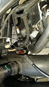

  16. svn221079
    svn221079 Участник форума
    12 дек 2011
    155
    Беларусь
    A2 1,4tdi AMF 2000
