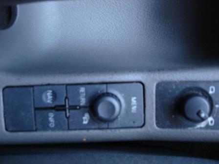

    петруха. на приборке есть дисплей борт комп? между передними сиденьями есть блочек управления с кнопкой меню?

    да, есть, [​IMG], - но там на дисплее по-фрицовски всё пишут, куда заходить и что нажимать - не понимаю, - может кто поможет? заранее спасибо
  15. net_user
    net_user Живу я здесь
    15 окт 2007
    1.875
    A6/C5 BDV АКП Q Av
    Жми на кнопку MENU, прям можешь тыкнуть на эту надпись. Появится менюшка на приборке. Используя крутилку, перемещаешь курсор. Войти в пункт - жмешь крутилку.
