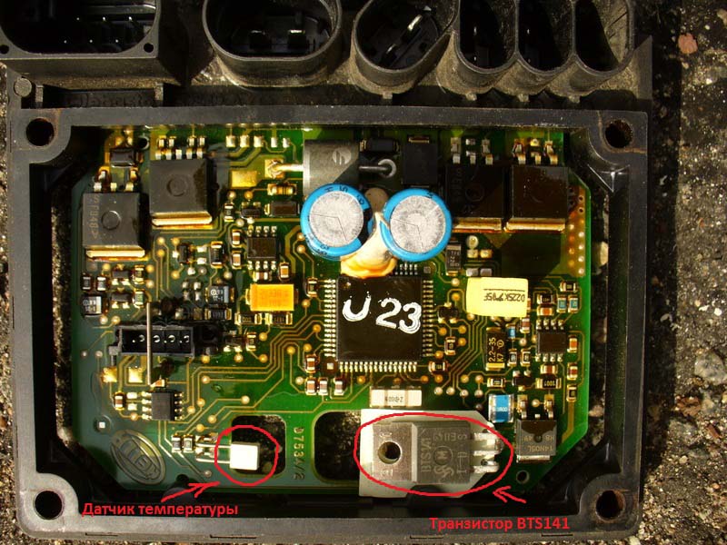

    Audi A6 Allroad АКЕ АКПП
    BTS менял на аналог подходящии по току и напряжению.а второй находится в углу около конектора управления и проверьте резистор голубой около транзистора ВТS он на 1(Ом) должен быть

    спасибо, проверю! но что-то у меня и нагнетатель воздуха не отрабатывает теперь....надо сначала с ним разобраться..
  8. realnokian73
    realnokian73 Новичок
    15 мар 2013
    55
    надеюс тестор поможет,обрати внимание на транзистор около конектора нагнетателя далее по его обвязке.ещё у меня практически на каждом разъеме была трещенка в пайке.а какие собственно проблемы присутсвуют?

    кольцевые трещины в пайке на всех коннекторах я сразу же устранил, потом была проблема со свечей\датчиком, точнее с мозгами, там то работал котел то нет (отключался после небольшого цикла), в итоге теперь не стартует нагнетатель воздуха. вот и думаю, сам мотор нагнетателя виноват или мозги....
    транзистор его обязательно проверю, спасибо за совет.

    Все элементы кроме свечи накала для пробы и выяснения причины неиправности можно заменить на лампочку 12В 21 Вт,вместо нагнетателя,дозируещего насоса,водяного насоса.Подключи лампочку к фишке нагнетателя и пробуй запустить,если лампочка горит и котел пытается запустится доходя до подкачки топлива,значит мозги в порядке(что косается цепи нагнетателя).

    лампочка сэмулирует нагрузку на выходе без нее котёл сразу даст ошыбку.можеш попробовать подать 12в прям на турбину.и проверь транзистор около разъема турбины ну и его обвязку очень часто есть проблемы с ограничивающими сопротивлениями подключеными к затвору транзистора.
