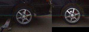

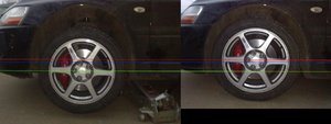

    По поводу негативного хода подвески. Вот что имеем на стоковой подвеске Эво. С завода кстати стоит Каяба.
    Перед:
    Синяя - линия порога.
    Зелёная линия проходящая через центр вывешенного колеса.
    Красная - проходящая через центр стоящего на земле колеса.
    Зад:
    Зелёная - проходящая через центр стоящего на земле колеса.
    Красная линия проходящая через центр вывешенного колеса.
    Расстояние между красной и зелёной линией и есть негативный ход, то на сколько может вывеситься колесо из состояния покоя.
    Можно приблизительно прикинуть это в цифрах. Между болтами - 114,3мм. Спереди примерно 65мм, сзади около 45мм. И это абсолютно стоковая подвеска.
    А теперь сравни с эской.:) сразу станет ясно откуда неуклюжесть стоковой и тюненой подвески.

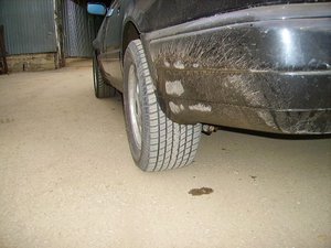

    я ещё раз повторюсь. все подобные изыски исходят из того что авто используется НЕ ПО НАЗНАЧЕНИЮ. получается "король автобанов" гоняющий по булыжникам... Понос с элементами запора. Оксюморон и нонсенс.
    давай будем откровенны. глотает у тебя не подвеска, а резина 265\60 r15. это фото твоей машины, которое ты сам мне прислал.:) А так, на 15 диски можно натянуть 33" Богера, подспустить и ездить по ступенькам с комфортом как на W220 на автобане.:laugh:
    поставь 225\45 r17, и мы посмотрим что там глотает, а что нет, заодно и на ямы начнёшь обращать внимание. а то выбоина 3см в глубину тебе даже не неровность уже.:)
    может снимешь и выложишь видео как эска глотает "случайно выбегающий" 10см бордюр в повороте на 100кмч и сохраняет траекторию..?:rofl: Просто неровность в 10см с острыми краями в повороте, приводит к трагическим последствиям даже на ралли и в даже в Дакаре. А ты мне заявляешь, что только над 7-10см задумываешься, но всё равно даже траектория не меняется.:) конечно, может у нас "линейки" разные?
    я считаю успешно пройденная 3см неровность на 225\45 R17, говорит гораздо больше об энергоёмкости подвески, чем пусть даже 7см неровность на 265\60 15й резине.:)
