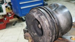

    Сегодня вскрыли блок и перед глазами предстала уот такая радость
    http://www.audi-club.ru/forum/attachment.php?attachmentid=448320&stc=1&d=1425248414
    Предварительный замер цилиндрам показал 81мм в верхней/нижней точке, максимальное отклонение 81.12мм. Хонингования не видно вообще. На днях повезу к мастерам точильщикам. Точить до первого ремонтного? Не смог найти поршни +0.25:shock:

    Тогда уж сразу второй ремонт +0.5. Картина конечно печальная.

    А почему все сразу до второго точат? Из-за отсутствия ремонтных запчастей или из других соображений. Интересно просто:)
  18. andrei a6 c4
    andrei a6 c4 Участник форума
    8 апр 2014
    377
    A6/C4 2.5TDI gtb1756vk скоро будет gtb2260vk
    Когда наступает конец мотору, выработка больше первого ремонта. :wink:

    У меня просто выработка даже меньше допуска (0.2 допуск, а у меня 0.12), в двиг залез для профилактики после покупки :)

    Я думаю при желании можно и 0,25 найти. Где-то я видал продают.
