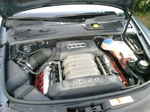

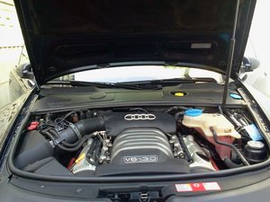

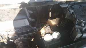

    Мою сам регулярно (перед зимой и пару раз летом) на всех своих машинах (и родственникам). Проблем не испытывал. Мою кёрхером, но преимущественно не самым жестоким напором. Облил, запенил на 3-5 минут, потер (пока в пене) при необходимости самые грязные места, смыл, через пару минут завел на 20-30 минут. Моё мнение: мыть нужно; и бояться тут нечего.
    ПС: попробую прицепить фото...
  16. denist34
    denist34 Новичок
    29 апр 2013
    73
    A6/C6 BBJ Q 05г.
    ... фото конечно не айс... с моего паршивенького телефона. В реальности все получше выглядит. )

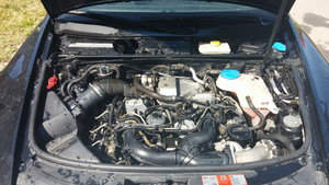

    таки помыл сегодня подкапотное
    сняв пластик около лобового увидел стоячую воду с вчерашнего дождя, добавил туда ещё воды с мыслью что давление поднимется и дренаж пробьется - но пруд стал ещё глубже ) попытался откачать шлангом аля сообщающиеся сосуды. откачал много но все равно много осталось. потом рукой пошарил в оставшейся мутной воде по дну и пальцем наткнулся на дренаж, поковырял и вода мигом ушла через него
    применял ваговский очиститель для двигателя - но он больше для масляных загрязнений. простую грязь особо не трогает. мыл без керхера, шлангом зажатым пальцем. оставил с открытым капотом сушиться до вечера, завелось, все хорошо
    результатом доволен, ошибок не выскочило, все работает.

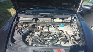

    Я вчера вечером помыл свой :) кстати, снял пластмасску около стекла которая, и мойкой вымыл всю грязь (с полкило где-то) по бока в районе трапеции. прочистил дренаж. Оставил на ночь и сегодня часов до 11 сохнуть, потом поехал. все тип-топ.

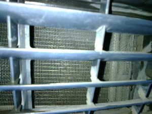

    PS: все забываю рассказать. на последней фотке - если видно... короче снял пластик над радиатором, снял сигнал, взял алюминиевую проволоку и согнул по контуру нишы, затем по этому лекалу сделал то же самое, но из стальной проволоки диаметром 4 мм, затем взял металлическую сетку, вырезал по проволоке и проволокой тонкой привязал к каркасу...
    Вставил между радиатором и решеткой, привязал в 2-х местах тайсиками, собрал все и ... прощай кузнечики и пух в радиаторе :)
