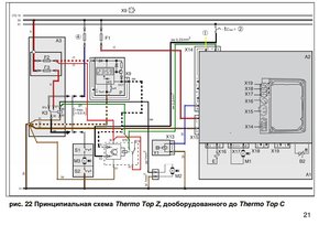

    И еще одна схема:

    вот и нтересно что у Пограничника за перемычка в фишке котла с зеленым проводом между пинами 3 и 5.
    На догревателях TT-Z пин №3 для запуска,там плюс от температурного дачика ,на TT-C на пин №5 поддав массу котёл переходит в летний режим и сам незапускается,но запускает климат чтобы проветрило салок свежим воздухом
    а тут оба пина перемкнуты :shock:

    Такой вот комплект приобрёл. Соединение 3 и 5 пина не понятно.В добавок диагностика не со 2 пина,как у всех,а с 1 таймера w-bus и с 1 управления.Так же 2 А2 сидит на корпусе.Главное всё отрабатывает,пока из ведра,посмотрим как будет с климой работать.Запаха выхлопа практически не чувствуется.Наверное мозги несколько изменены,судя по подключению.Скоро буду ставить.

    Непомогло,и так и сяк и фигушки,ненаходит прога котёл,первый он у меня токой попался :shock: ,распиновка тоже интересная,четвёртый с пятым пином замкнуты жёлтым проводом,белый с пина №6 на топливный насос как и у всех,а управлялась по заводски через второй и третий пин,зелёный провод на первый пин проведён уже после доработки в подогреватель.Хочю поставить в тайоту,но вот вещь неновая,незаработает в один день и с чего начинать поиски неисправности когда подключится невыходит? С плюсом тоже неработает,вот небудет под рукой другого таймера и придётся годать,толи таймер сдох,толи мозг котла если вообще тишина при запуске.Наверное пойдёт на запчясти.
