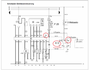

    #58 Gromootvod, 19 сен 2011
    надо кинуть проводок по схеме на ногу D1 он пустой в штекере
  19. arst
    arst Завсегдатай
    25 июл 2007
    590
    allroad 05' 2.5tdi
    С этой схемой я разобрался вроде, если она подходит, то это здорово, потому что в эльзе по запутаннее все будет...

  20. Gromootvod
    Gromootvod Завсегдатай
    3 фев 2011
    856
    AllRoad 2.7T BES
    ну тут написано что надо разрезать провод и вставить в цепь (толстые на вентилятор идущие от реле) провода от вебасты. с этого же реле с 86 ножки кидаешь на климат D1 который сейчаст пуст.
