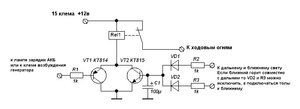

    Чтобы ходовые огни горели только при заведенном двигателе и отключались при ближнем и дальнем, для тех кто сам ставит и штатно авто ими не оборудовано вот простенькая схемка.
      27 КБ

    За схемку Пасибо,пригодится!
