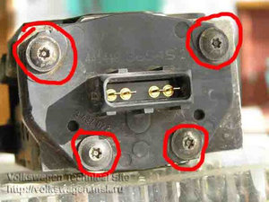

    Судя по фоткам у тебя должно быть так:
    Нумерация клемм 1-2-3-4-5
    3-го вывода нет (пусто).
    1-5 (крайние клеммы) это полное опорное напряжение около 5В и не должно меняться при повороте ДЗ.
    1-2 и 1-4 это два потенциометра, вроде идентичные...т.е. 2 и 4 (средние выводы) идут на ЭБУ в виде напряжения от 0,1В....5В
    с микриком не разобрался? Он на узле ДЗ тоже где то рядом. клемник совместный с шаговым мотором регулировки ХХ

    и Вот еще.Инфа по замене и регулировке ДПДЗ.
