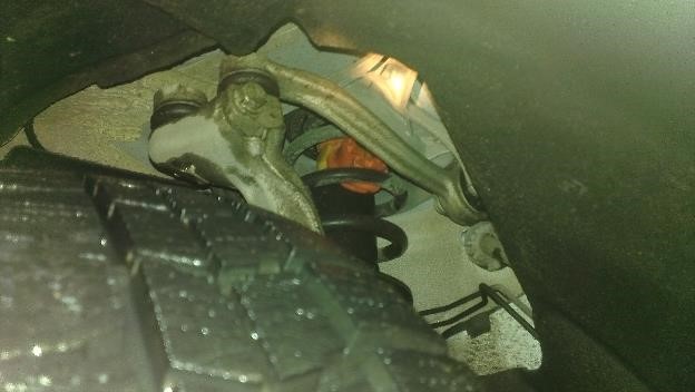

    У меня тоже стучать стала подвеска спереди слева. Пробег 960 км. Заглянул и увидел вот это. Вытащил, стук прошел сразу. Дилер криворукий забыл вытащить транспортные колпачки. Они и стучали. Один из них застрял между штоком и первым/вторым витком пружины. Звук был пружинный такой.[​IMG]
