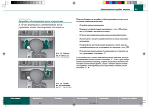

    А чего не в прикуриватель не подал питание, раз в салон доступ есть ?
    Для АКПП тоже есть аварийное разблокирование. Где-то под пепельницей.

    Не было никакого адаптера в машине, да и не сообразил, а разблокировка АКПП не знал, что существует, если знаете, расскажите подробнее,
      115,1 КБ
      42
