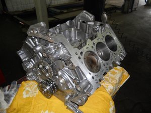

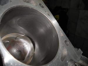

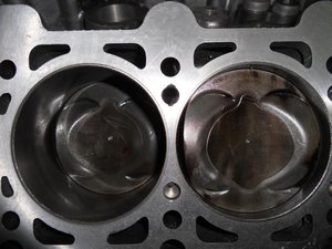

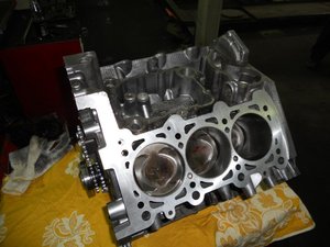

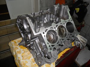

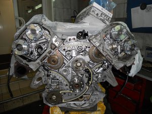

  7. ARTCHER
    ARTCHER Bad e-mail
    4 сен 2012
    6.488
    Лисапед
    Гильзанул. Блок уже забрал. Только работы по блоку без запчастей, но с гильзами вышли в 52300р. Поршни установили старые(выбрали самые живые из нескольких комплектов что я привез). Вкладыши и кольца новые поставили.
    В среду будут подробные фото блока

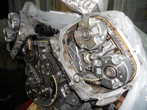

  19. ARTCHER
    ARTCHER Bad e-mail
    4 сен 2012
    6.488
    Лисапед
    Кольца и вкладыши оригинал.
    По остальным запчастям-я решил делать полный кап ремонт. Поэтому одних запчастей на 170т.р. Цепи, фазорегуляторы, натяжители, маслонасос и прочее.
