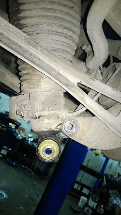

  13. Alex2509
    Alex2509 Живу я здесь
    16 окт 2011
    3.602
    Q7
    как то так :)

    От чего подошло?

    Ни от чего в итоге не подходит .... и не от чего не подберешь и даже не наколхозишь :dash:
    Но в итоге нашел человека с Владивостока который может размещать заказы на "эксклюзив" так сказать не большими партиями по 10-20 шт. .... в итоге привез по 3500 руб./шт. за сайлентблоки ... работа вышла 6000 руб. за оба аморта.... ОООООчень :facepalm: сложно их выпресовывать не снимая стойки с авто сломали 5 силовых шпилек .... запрессовали довольно быстро.
    Я и морду сделал кроме верхних рычагов .... как и писал Lelik707 жёстче точно не стало но то , что намного собранней и четче это точно!
