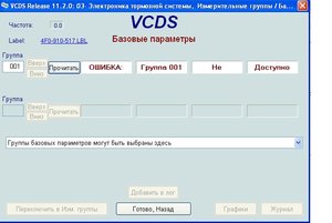

    мож я тупой, но что-то непонимаю что с этим делать.

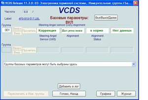

    После нажатия [Основные настройки - 04]
    Выбери первый канал. Вверху будет кнопка [ON / OFF / Next]. Нажми на неё

    Пошел нажимать...
    Первая фотка до нажатия на вкл/выкл, вторая после.

    вход сделал?
    Закрытая область - 16
    Введите 40168
    И,кстати, после калибровки продь несколько сот метров с маленькой скоростью, ибо если поехать сразу же как обычно, то калибровка может не пройти
    Может тут понятней будет
    http://wiki.ross-tech.com/wiki/index.php/Audi_A6_(4F)_Brake_Electronics#Basic_Setting

    Подключаю шнур.
    Завожу машину.
    Открываю VCDS, захожу в 03 блок. Загорается ошибка.
    Поворачиваю руль влево градусов на 40 и возвращаю в исходное, ровное положение.
    Открываю 16 канал, ввожу 40168(он подсказывает даже). Проходит успешно.
    Далее 04 канал, группа 001 стоит по умолчанию, нажимаю ПРОЧИТАТЬ, появляются зеленые надписи(рис.1).
    Нажимаю ВКЛ/ВЫКЛ/ДАЛЕЕ появляется окно с красными надписями(рис.2).

    Кто-нибудь может помочь? Почему так у него?
    Может сначала ошибки нужно было потереть?
