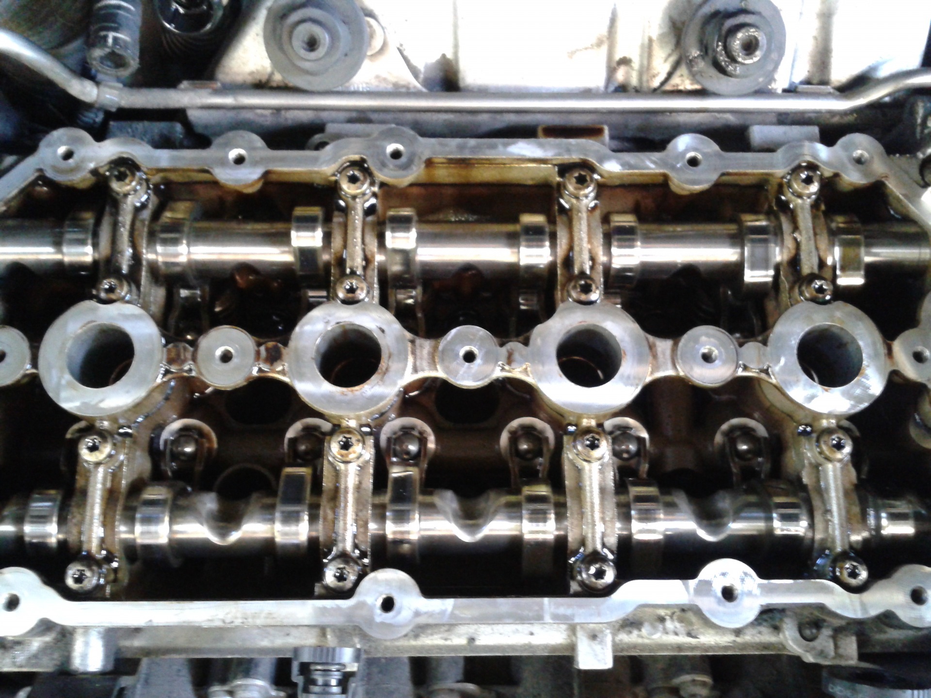

    Раньше лил 0-40, потом лил 0-30... Сейчас 5-30, на нем мотор работает тише всего и почти не жрет... Темнеть начинает уже через пару тыс.
    ЗЫ но для такой зимы все-таки лучше 0-30...
    Менял масло перед НГ, как раз были морозы, день на третий-четвертый немного выдавило масло из корпуса фильтра (там есть клапан для слива), граммов 150. Да еще и при замене мастер перелил немного, как раз столько же...

  6. Titofff
    Titofff Живу я здесь
    5 ноя 2006
    1.924
    А3 2.0T Q MT6
    Кастрол тоже разный бывает. То,что продается в наших магазинах - говно конечно...
    У меня друг в БМВ 530 льет только кастрол, только покупает он его не в магазине. Мотор чистый и не жрет почти. Так что кастрол кастролу рознь...)
    Зы Вот так выглядит мой мотор, пробег 77 тыс., сейчас уже больше. )

    Titofff, неплохо, но пробег мал, чтобы судить, мне кажется, что к 150 тысячам там будет чернота, хотя не факт, имхо, просто я не слышал про хороший "кастрол" в германии он может быть и хороший, но к нам вроде др. поставки идут.

  9. Titofff
    5 ноя 2006
    1.924
    А3 2.0T Q MT6
    Это моя машина, я лил только мобил, сейчас пробег уже 112 тыс. выглядит так же...)
    До этого была А4 2.4, тоже лил только мобил, 5-50, там тоже все было чисто. Продал при пробеге за 210 тыс.

  11. Titofff
    5 ноя 2006
    1.924
    А3 2.0T Q MT6
    Да нет, причем тут твоё фото, фото, ссылку на которое я выложил...))
    Вот так выглядит мой мотор...
