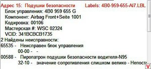

    Только что пришел с полей боёв с Аирбягом который у меня год почти светится.
    Вобщем может и рано радуюсь, но с горяча так сказать купил я этот девайс заранее усмотрев в нем:
    Support new Audi airbag sensors(with hc12cpu or CR16 PLCC44 ) 1999-2002 crash data and DTC65535 (Controller Malfunction) erase, such as:4B0959655G а так как ВАГ мне показывал этот контролер и еще одну ошибку помимо 65535 я вначале сделал как по инструкции, нажал желтую кнопку на девайсе и стал держать и ждать, после 15сек загорелась зеленая, и все равно ничего не произошло.
    Ну думаю красная стирает ошибки о аварии ну и пох мне уже терять нечего. Стал её жать, 15 секунд и вуаля, Аирбяг погас...я просто :eek: поездил час, заводил, глушил, все ОК.

    Какой у вас код блока?
    Этот девайс о чем я щас выше истерил он поддерживает много кодов.

    Вот мои ошибки были.

    Доброе утро. Спасибо за отзывчивость.Где посмотреть код блока?
  10. Stace
    Stace Участник форума
    5 фев 2014
    401
    Chrysler 300M, 3.5 - 185KW
    Надо шнурок подключить и зайти в VAG в раздел AIRBAG и там он высветит код блока.
