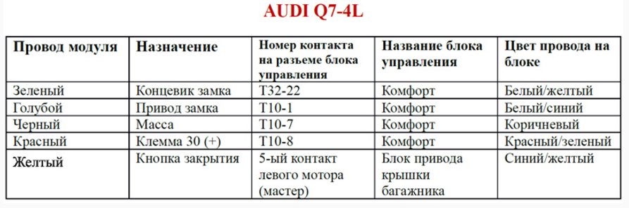

    Всем привет!Кто нибудь реализовывал предоставленную Audiyanchikом схему?

    Мне не влом разобрать пол багажника но жаба душит платить 100$ за то, что стоит 10$. при детальном объяснении не вижу смысла нанимать/просить кого-то когда могу сделать сам. Попробую с помощью знающих людей разобраться в схеме. Пока многое не понятно. Можно наминалы и названия деталей? Фото спаянной схемы? Очень хочется сделать самому, и интересно и что бы разобраться и делать что-нибудь еще.

    да схема подключения есть на http://audi-facelift.ru/forum/showthread.php?t=55. 1.png
    Вопрос: если подключить этот блок то закрывается/открывается И по кнопке в вод двери И по кнопке на брелоке И по кнопке над задним номером?

    Странно что с реле не получилось (кстати, что за реле?), у меня все работает вообще без проблем. Единственный момент, когда реле подсоединял, то сначала взял с него не те выводы (держало замкнутым контакты пока второй раз не нажмешь). Попробуй замкнуть контакты без реле, если будет работать, то надо смотреть реле.

    Можете подробней описать какое реле ставили вы и куда подключали? У меня реле ХЗ какое, от 12 вольт написано срабатывает. Проверял тестером. При замыкании звонилось, при размыкании переставало. Питание на реле брал с с белых(белые с чем-то) проводов на замок открытия багажника. В замке багажника идет 3 провода. крайние(один из них коричнеый - это минус) - это питание замка, посередине - этот замыкается с "-" только когда крышка багажника открыта. Вообщем, от них питание на реле. Ну и контакты которые должно замыкать реле подсоединил к 2 проводам "внутри" на кнопке крышки багажника(которая видна только когда крышка открыта). Все что получилось описал выше + куча ошибок по электронике, но их сбросил без проблем. Может реально дело было в реле? Или что-то я не правильно собрал?

    Да именно так! Открывается/закрывается от любой кнопки!!

    Получается этот блочёк, сигнал появляющийся на бело/синем проводе блока комфорта (в момент нажатия кнопки на двери или на брелке) перекидывает на сине/желтый провод блока привода крышки.
    Выходит, что по любому придется тащить провод с задней части.

    К мастер мотору(левый) от блока комфорта(если "коробочку" устанавливаешь именно там) провод тянуть придется. Но это мелочи жизни...
    Можете пояснить ваше предположение? Для чего тогда еще 2 провода в коробочке? Может красно/зеленый провод перекидывается на сине/желтый? А провода с замка багажника+концевика багажника(на одном разъеме) + провод массы служат для "перекидывания" провода внутри "коробочки"?
