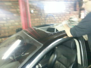

    У меня стекала по стойкам переднего и заднего стекла.
    Оказалось, что в люке на крыше забились дренажные трубки.
    Мастера их почистили и теперь порядок...
